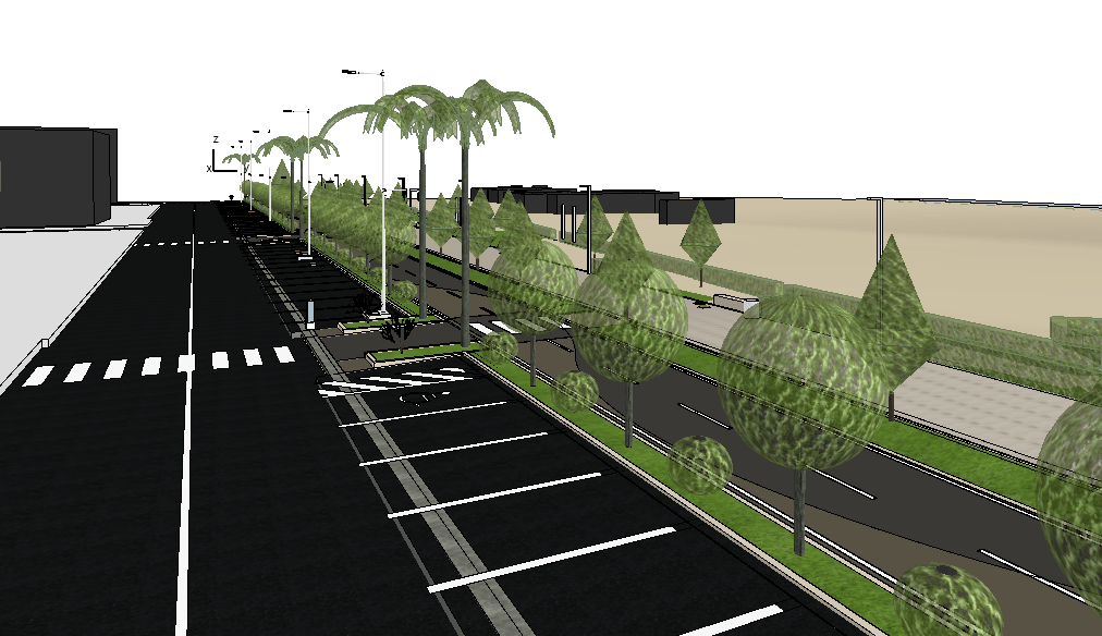

Filari alberati
Dimentica i simboli 2D statici o una modellazione lunga e noiosa. Con il parapetto, i montanti diventano i tronchi degli alberi, con la possibilità di variare diametro e altezza in base alle specie o alle fasi di crescita. Possiamo persino randomizzare l’orientamento dei montanti per simulare la naturale disposizione degli alberi lungo un viale o un parco.
I correnti possono essere configurati per definire l’ingombro tridimensionale delle chiome, giocando con forme e trasparenze. L’inserimento di pannelli con texture appropriate simula la massa fogliare, conferendo un notevole realismo al modello per visualizzazioni o analisi di ombreggiamento.
Strisce pedonali

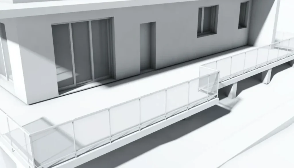

Ballatoi storici e mensole
La modellazione di elementi architettonici ricchi di dettagli come i ballatoi storici con le loro elaborate mensole di sostegno può essere notevolmente semplificata. I montanti, configurati con profili complessi, permettono di riprodurre fedelmente la forma e le decorazioni delle mensole. La loro spaziatura e l’angolazione possono essere controllate con precisione. Le correnti fungono da base per il piano di calpestio. L’inserimento di pannelli decorativi o balaustre completa la modellazione di questo elemento architettonico complesso.
