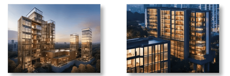

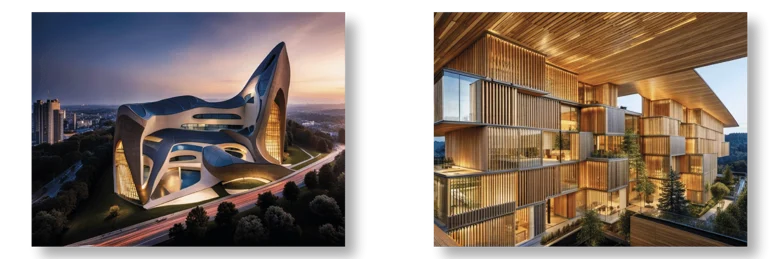

Come un Archistar
L’idea, che ho ripreso anche come un format sul mio canale social, nasce dal sogno comune di noi architetti di diventare un giorno Archistar come Renzo Piano (destra), Zaha Hadid (sinistra) o altri. Partendo dai miei due architetti preferiti, sono riuscito a tirar fuori, da semplici geometrie, le seguenti visualizzazioni.

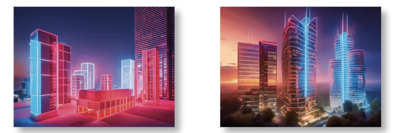

Ritorno al futuro
Si sa che chi è nato negli anni 80’ o 90’, ha sempre un particolare interesse per la cultura pop di quegli anni, dove la tecnologia iniziava a prender piede e i pensieri fantascientifici degli anni 2000 diventavano sempre più presenti fra film, album musicali e videogame. In questi due casi, sono stati utilizzati due approcci differenti di impostazione dei settaggi, rispettivamente alti a sinistra, quindi meno creatività e più fedeltà, e bassi a destra, ovvero più creatività e meno fedeltà.

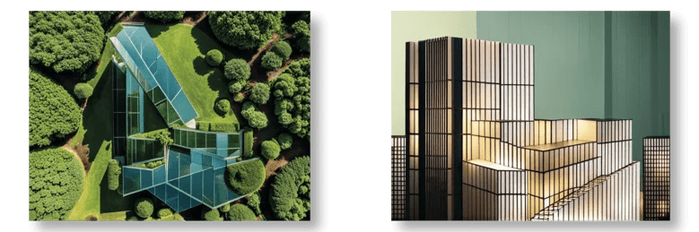

Uno dei miei ultimi esperimenti, prevede la zero modellazione in Archicad, sfruttando il processo txt2img (destra) tramite il solo prompt. Non male come risultato, anche se, i tempi di calcolo si sono allungati notevolmente fino a 10/15 minuti, rispetto ai 3/5 minuti del processo img2img (sinistra).
